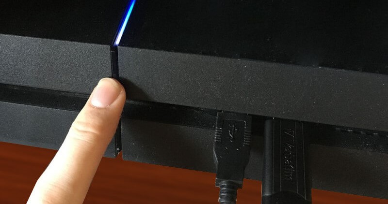

  5. Al termine della copia, scollega la chiavetta dal PC e collegala ad una delle porte USB su PS4 a console spenta.

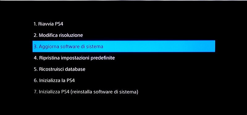

  6. Tieni premuto il tasto power su PS4 (non sul controller) finchè non sentirai un secondo *beep*, poi rilascialo: a schermo comparirà la richiesta di collegare un controller alla porta USB.
7. Collega il controller via USB come richiesto dalla PS4, in questo modo comparirà il menu di recovery della PS4.
Spostati su "3. Aggiorna software di sistema" e conferma premendo X

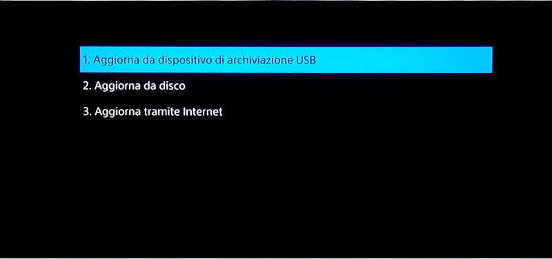

8. Premi X su "Aggiorna da dispositivo USB"

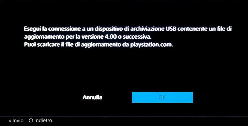

9. Se hai già collegato la pendrive USB alla porta della console, conferma premendo X su OK, altrimenti collega ora la pendrive e poi conferma.

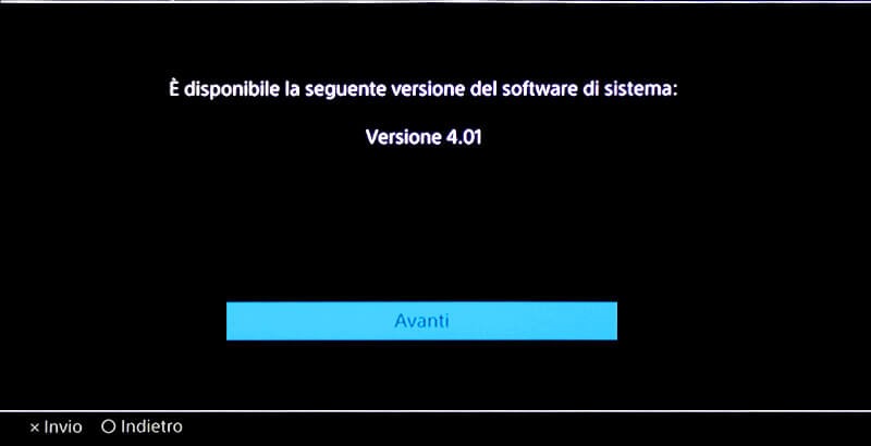

10. La console dovrebbe trovare l'aggiornamento sul supporto USB, in ogni caso vi avviserà a schermo della versione dell'aggiornamento che verrà installato sulla PS4.
Premi X su "Avanti" per continuare.

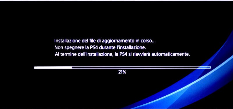

11. Infine premi su "Aggiorna" per confermare l'installazione
12. La console si riavvierà e procederà in automatico con l'installazione dell'aggiornamento
