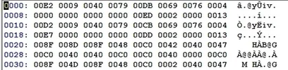

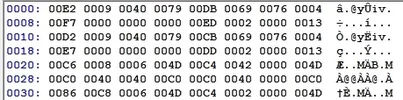

Queste sono le variazioni tra la vergine e quella dopo essere passata dalla macchina
Come avevo scritto le uniche variazioni sono in 0020 e 0030 inoltre c'è anche quel 0000 che varia in 00F7 sulla 0008

Il vendor c'è, secondo me semplicemente le ecs sono disabilitate. Strano però che associ e poi non vada.

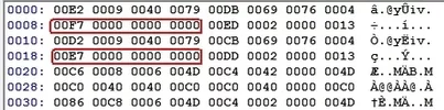

Adesso che ci guardo meglio non mi torna il byte 08 a F7..Dovrebbe essere 00; quel byte non segue la "solita regola" per operazione n.0.
Quando però la associa E7 dovrebbe passare a E6 se non mi sbaglio (e quindi il byte 08 passare da 00 a F6), qua invece è rimasto all'operazione zero dopo l'associazione, con il byte 08 sbagliato anche.
Prova, fai andare il contatore un po più in là, per esempio:
bytes 08-->0B: E8 00 00 0F
bytes 18-->1B: D8 00 00 0F
Non credo cambierà nulla..ho un'altro dump che ho riguardato, dove ho codice gestore acquisito byte 08 a F7 e byte 18 a E7, e il dump vergine con 08=00 e 18=E7.
Probabilmente all'acquisizione del gestore il byte 18 rimane a E7 mentre lo 08 passa a F7, iniziando la regola del checksum. Se ne avrò la possibilità riproverò.
Per non sbagliare visto che sono un po' arrugginito come avevo scritto in precedenza, ti riferisci alle prime triplette della 008 e 0018 come ho indicato qui in allegato.

In allegato entrambi i dump, quello del vecchio distributore e quello nuovo
Lo 0008 che cambia lo faceva comunque anche prima partendo dalla vergine che aveva lo 0000 è passato in 00F7 anche nel vecchio dump come puoi notare dal confronto di entrambi. (solo la vergine ha lo 00 in 0008)
Apparentemente cambia solo la 0020 e la 0030 come è giusto che sia, ma stranamente come ho scritto mi bippava e lampeggiava anche la vergine appena inserita che ha comunque catturato il codice del distributore

Non ho capito dal tuo allegato...
old ha un codice gestore acquisito, visto che il file si chiama "old" immagino che si tratti del vecchio vendor che ha dismesso i distributori.
new non ha codice gestore, visto che si chiama "new" imamgino si tratti del nuovo vendor.
Se è così, molto semplice, come ti ha scritto anche Stikki il distributore non accetta chiavette vergini.

Quando e se scrivo vendor intendo il codice gestore, se intendo il gestore in sè e per sè, la persona, lo specifico, scusa per la confusione.
"ma è possibile che invece accetti chiavette con il nuovo vendor, visto che sembra lo abbia acquisito ma con un minimo di credito ?" --> in che senso? Da quello che ho letto nel dump new il nuovo vendor non è stato mai acquisito.
